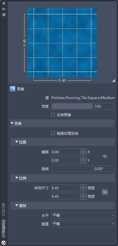

使用“纹理编辑器”来修改纹理特性。要从“材质编辑器”打开它,请双击某个纹理样例。
纹理预览
对设置所做的任何更改都将反映在预览样例中。可以拖动该预览样例的角来放大或缩小显示的图像。
外观
仅为基于程序的纹理提供“外观”设置。

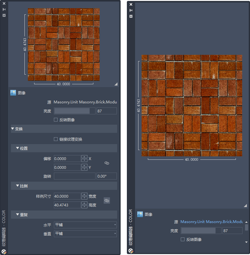

转换: 定位、缩放和重复
定位、缩放和重复是在各种纹理中使用的三种标准转换。下表标识了具有这些可链接属性的纹理:
纹理类型 位置 缩放 重复
图像 是 是 是
瓷砖 是 是 是
渐变色 是 是 是
方格 是 是 是
噪波 是 否 否
波 是 否 否
木材 是 否 否
斑点 是 否 否
大理石 是 否 否
要将对当前纹理所做的定位、缩放和重复特性更改应用到相同材质中的其他纹理,请选择“链接纹理转换”。
