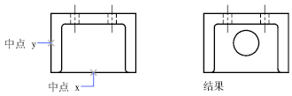

样例:在二维中使用坐标过滤器
下面的图例中,定位面的孔位于矩形的中心,这是通过从定位面的水平直线段和垂直直线段的中点提取出 X,Y 坐标而实现的。
以下是命令提示序列:
命令: circle
指定圆心或 [三点(3P)/两点(2P)/切点、切点、半径(T)]: .x
于: mid
于: 选择定位面底边上的水平线
于: (需要 YZ): mid
于: 选择定位面左边上的垂直线
于: 直径(D)/<半径> 指定孔的半径
