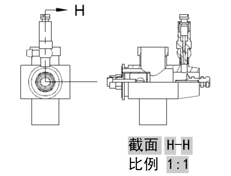

创建半截面视图的步骤
您可以通过沿被剖切对象的部分长度运行剪切平面来生成半截面视图。
  1. 依次单击“布局”选项卡 “创建”面板 “截面”下拉列表 “半”。 查找
  2. 单击要用作父视图的视图。起点方向箭头将显示在光标上。
  3. 在绘图区域中单击以指示剖切线的起点。终点方向箭头将显示在光标上。
    提示:
    • 使用对象捕捉、对象捕捉追踪、正交和极轴追踪来准确指定剖切线的位置。
    • 如果将 CONSTRAINTINFER 系统变量设置为 1,则剖切线将自动约束到父视图。
  4. 在绘图区域中单击以指示剖切线的第一段的端点。
  5. 在绘图区域中单击以指示剖切线的端点。截面视图的预览将显示在光标上。
    提示: 可以使用“截面视图创建”功能区上下文选项卡来修改截面视图的特性。
  6. 将预览移动到所需的位置然后单击以放置该视图。
    提示: 将预览约束为按垂直于剖切线的方向移动。要释放约束,请按 SHIFT 键。要恢复约束,请再次按 SHIFT 键。
  7. 依次单击“截面视图创建”选项卡 “创建”面板 “确定”。
