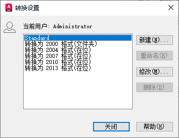

“转换设置”对话框
创建、重命名、修改和删除转换设置。
DWGCONVERT(命令) 查找:“转换设置”
选项列表
转换设置
显示以前保存的转换设置的列表和默认设置;“标准”。
新建
打开“新转换设置”对话框,可在其中基于现有转换设置添加新转换设置。
重命名
重命名在列表中显示的转换设置。仅可重命名您创建的转换设置。不能重命名“标准”转换设置。
修改
显示“修改转换设置”对话框,从中可以为选定的图形转换指定选项。
删除
删除当前亮显的转换设置。不能删除“标准”转换设置。
