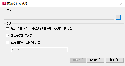

“添加文件夹选项”对话框
指定要用于数据提取的文件夹。
DATAEXTRACTION(命令) 查找:定义数据源(第 2 页,共 8 页) > “添加文件夹”
监控选定文件夹中的图形是否有数据更改。
选项列表
将显示以下选项。
文件夹
显示指定文件夹的路径。
文件夹按钮
单击“... ”按钮,可在标准文件选择对话框中选择文件夹。
选项
自动将此文件夹中添加的新图形包含至数据提取中
在将新图形添加至文件夹后,将其包含至数据提取中。添加新图形后,会显示“找到新图形”对话框。如果选择此选项,则指定的文件夹将处于“活动”状态。如果不选择此选项,则文件夹将处于“静态”。
包含子文件夹
在数据提取过程中,将图形包含在选定文件夹的子文件夹中。
使用通配符选择图形
激活文字输入字段,用户可以在其中输入使用通配符的搜索条件,以选择特定的图形。
通配符字段
输入通配符。有效字符为 * ?。
