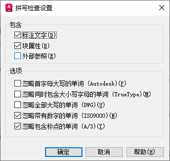

“拼写检查设置”对话框
控制用于拼写检查的选项。
SPELL(命令) 查找:设置
指定将在图形中检查的特定文字选项。
选项列表
将显示以下选项。
包含
标注文字
搜索标注文字。
块属性
搜索块属性文字的拼写错误。
外部参照
指定搜索外部参照的拼写错误。
选项
忽略首字母大写的词语
指定忽略首字母大写的词语。
忽略同时包含大小写字母的词语
指定忽略同时包含大小写字母的词语。
忽略全部大写的词语
指定忽略全部大写的词语。
忽略带有数字的词语
指定忽略包含数字的词语。
忽略包含标点的词语
指定忽略包含标点的词语。
