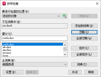

SPELL(命令) 查找
检查单行文字、多行文字、多重引线文字、块属性内的文字、外部参照内的文字和添加至标注的文字中的拼写。
在块属性中,仅检查属性值。将检查块参照和嵌套块参照中的文字对象,但块定义中的拼写检查只有在选定了块参照的情况下才会执行。
将显示以下选项。
显示要检查拼写的区域。
将拼写检查限制在选定的单行文字、多行文字、标注文字、多重引线文字、块属性内的文字和外部参照内的文字范围内。
显示标识为拼错的词语。
显示当前词典中建议的替换词列表。
可以从列表中选择其他替换词语,或在顶部“建议”文字区域中编辑或输入替换词语。
列出主词典选项。默认词典将取决于语言设置。
开始检查文字的拼写错误。
跳过当前词语。
跳过所有与当前词语相同的词语。
将当前词语添加到当前自定义词典中。词语的最大长度为 63 个字符。
用“建议”框中的词语替换当前词语。
替换拼写检查区域中所有选定文字对象中的当前词语。
显示“词典”对话框。
打开“拼写检查设置”对话框。
撤销之前的拼写检查操作或一系列操作,包括“忽略”、“全部忽略”、“更改”、“全部更改”和“添加到词典”。
