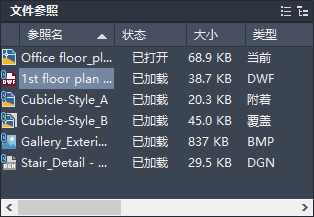

列表视图
列出的信息包括参照名、状态、文件大小、文件类型、创建日期和保存路径。
参照名
“参照名”列始终将当前图形显示为第一个条目,然后依次列出其他附着文件(按照其附着次序)。
状态
参照文件的状态包括:
  • 已加载 - 参照文件当前已附着到图形中。
  • 已卸载 - 参照文件已从图形中卸载。卸载某个参照文件后,将不显示该参照文件,但可以使用“重新加载”重新显示该文件。
  • 未找到 - 参照文件不再存在于有效搜索路径中。
  • 未融入 - 无法读取参照文件。
  • 已孤立 - 参照文件附着到其他处于未融入、已卸载或未找到状态的文件。
  • 未参照 - 可以通过删除工具而非拆离工具删除参照文件。
  • 需要重新加载 - 在宿主图形打开后,已对参照文件做了更新/重新保存。此状态与气泡式通知同时显示在状态栏中,指示外部参照文件已更改。
大小
附着的文件参照的大小。
类型
参照文件的文件类型。图形(外部参照)文件显示为附着或覆盖,光栅图像显示其自身的文件格式;DWF、DWFx、DGN 和 PDF 参考底图按照各自的文件类型列出。
日期
参照文件的创建日期或上次保存的日期。
保存路径
显示附着参照文件时与图形一起保存的路径。

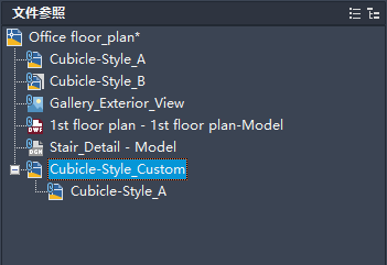

树状图
树状图的顶层始终显示当前图形。参照文件显示在下一层。可以打开包含其自身嵌套文件参照的参照文件以显示更深的层级。在树状图中进行选择时,一次只能选择一个文件参照。
