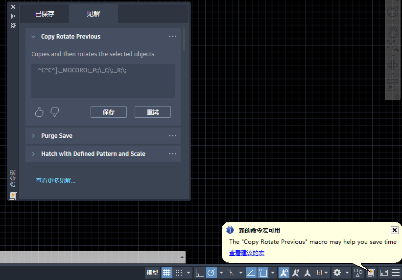

这些见解是根据您使用特定命令序列的频率,在产品中创建并提供给您的。例如,如果要使用 COPY 命令复制对象,然后使用 ROTATE 命令旋转对象,则应使用“COPY,ROTATE”命令序列。在产品中使用命令时,将评估命令序列以提供可能的匹配命令宏建议。
在找到匹配的命令宏建议后,“宏指导工具”图标 () 将与气泡式通知一起显示在状态栏中。通过气泡式通知,可以显示“命令宏”选项板,并在“见解”选项卡上查看所有新的可用宏见解。
每个新的宏见解都包含一个名称和说明,用于说明命令宏将执行的操作。命令宏执行的操作在其宏字符串中定义。宏字符串定义要执行的命令以及这些命令的选项和值。
可以试用建议的命令宏来查看其工作方式,然后保存它以供以后使用。在保存命令宏建议后,可从“命令宏”选项板的“已保存”选项卡使用命令宏建议。
注: 某些命令宏可能需要编辑才能最大程度地使用这些命令宏,并根据贵公司或客户 CAD 标准个性化命令宏。可能要编辑的值在命令宏说明下方以“注释”的形式提及。
试用和使用命令宏
最初,在“见解”选项卡中,可以试用并评估新的命令宏。单击“试用”将启动命令宏;根据命令宏,系统可能会提示您提供输入(例如,指定点或选择对象)。如果您发现命令宏有用,将需要保存它,以便以后可以从“已保存”选项卡运行或编辑它。保存后,可以通过单击关联的按钮来运行命令宏。
