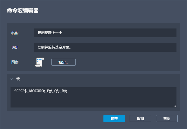

命令宏编辑器(“命令宏”选项板)
编辑保存的命令宏。
COMMANDMACROS(命令) 查找
可以编辑已保存命令宏的特性。
注: 命令宏存储在“commandmacros.cuix”文件中,也可以使用自定义用户界面编辑器进行编辑。
提示: 尽管可以从“命令宏”选项板的“已保存”选项卡或“自动化”功能区选项卡使用命令宏,但也可以使用“自定义用户界面编辑器”在其他用户界面元素中添加并使用命令宏。
选项列表
将显示以下选项。
Name
指定命令的名称。
该名称将用作“命令宏”选项板的“已保存”选项卡上命令宏的标题,或用于添加到“自动化”功能区选项卡中时的按钮。
说明
指定命令宏的说明。
当鼠标指针位于“命令宏”选项板的“已保存”选项卡或“自动化”功能区选项卡上的命令宏上方时,该说明将显示在工具提示中。
图像
显示已指定给命令宏的图像。
该图像用于标识“命令宏”选项板的“已保存”选项卡或“自动化”功能区选项卡上的命令宏。
宏
指定命令宏的宏字符串。
注: 有关宏字符串的信息,请参见关于命令宏字符串。
