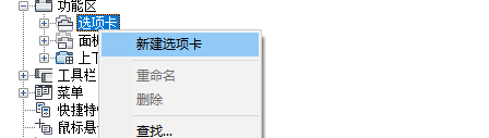

查找
创建功能区选项卡
在“自定义”选项卡上的“
<文件名>
中的自定义设置”窗格中,单击“功能区”节点旁边的加号 (+) 以将其展开。
在“选项卡”上单击鼠标右键并单击“新建选项卡”。
新功能区选项卡(名为“新建选项卡”)位于“选项卡”节点的底部。
在“新建选项卡”上单击鼠标右键。单击“重命名”,然后为功能区选项卡输入新名称。

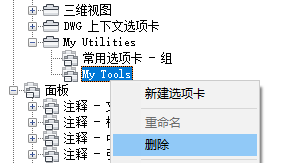

删除功能区选项卡
在“自定义”选项卡上的“
<文件名>
单击“选项卡”节点旁边的加号 (+) 以将其展开。
在要删除的功能区选项卡上单击鼠标右键。单击“删除”。
警告:
无法放弃删除功能区选项卡的操作。如果要删除错误的功能区选项卡,请单击“取消”以关闭自定义用户界面 (CUI) 编辑器,而不保存所做的更改。但是,执行此操作将放弃您可能已做的任何其他更改。
单击“应用”。

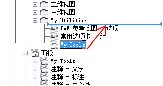

在功能区选项卡上设定功能区面板的初始位置
在“自定义”选项卡上的“
<文件名>
单击要重新定位功能区面板的功能区选项卡旁边的加号 (+)。
将要重新定位的功能区面板拖动到新位置。
松开定点设备按钮时,将在功能区面板之间显示指示器栏,指示功能区面板的放置位置。
视觉指示器栏位于要插入功能区面板的位置后,松开定点设备按钮。
单击“应用”。
