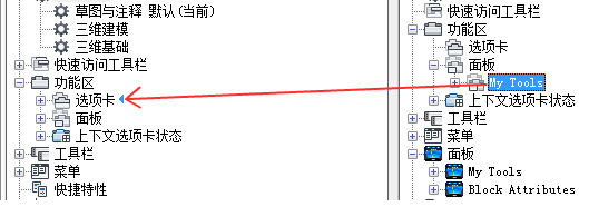

- 在“自定义”选项卡上的“<文件名> 中的自定义设置”窗格中,单击“功能区”节点旁边的加号 (+) 以将其展开。
- 在“面板”节点上单击鼠标右键。单击“新建面板”。
“面板”节点底部将出现一个新面板(名为“面板1”)。

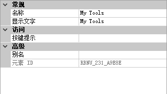

- 选择新面板,并在“特性”窗格中更新其特性。
- 在“显示文字”框中,输入面板在功能区上显示时要为面板标题显示的文字。
- 在“按键提示”框中,输入在按 Alt 键时可用于从键盘访问功能区面板的字符。
- 在“别名”框中为功能区面板输入别名。

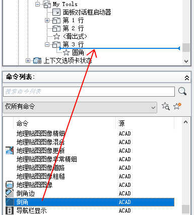

添加命令
- 单击“面板”节点旁边的加号 (+) 以将其展开。
- 单击要添加命令的功能区面板旁边的加号 (+)。
- 单击行、子面板或下拉式菜单旁边的加号 (+) 以找到要添加命令的位置。
- 将命令从命令列表拖放至面板上的行、子面板或下拉菜单。
- 在“特性”窗格中,更改所添加的命令的特性。
- 单击“应用”。

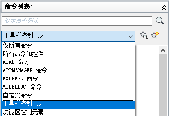

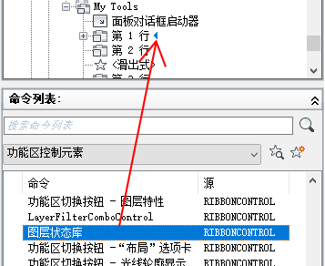

- 在“命令列表”窗格的“类别”列表中,选择“功能区控制元素”。
命令列表仅显示功能区控制元素列表。
- 将控件从命令列表拖放到功能区面板中的某一行。

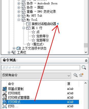

将命令指定给面板对话框启动器
- 单击要将命令指定给其“面板对话框启动器”节点的功能区面板旁边的加号 (+)。
- 将命令从命令列表拖至面板上的面板对话框启动器。
- 单击“应用”。

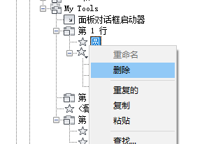

- 在要删除的命令或控件上单击鼠标右键。单击“删除”。

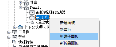

向行添加子面板或折叠面板
- 单击要添加子面板或折叠面板的功能区面板旁边的加号 (+)。
- 如果需要,为子面板或折叠面板创建一个新行,或者单击要添加子面板或折叠面板的行旁边的加号 (+)。
- 在该行上单击鼠标右键,然后选择“新建子面板”或“新建折叠面板”。
- 单击“应用”。

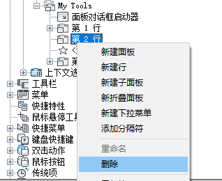

删除行或子面板
- 单击要删除行或子面板的功能区面板旁边的加号 (+)。
- 在要删除的行或子面板上单击鼠标右键。单击“删除”。
- 单击“应用”。

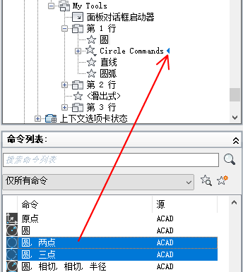

在行中创建下拉式菜单
- 单击要添加下拉式菜单的功能区面板旁边的加号 (+)。

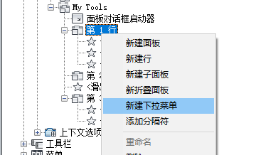

- 在要添加下拉式菜单的行上单击鼠标右键。单击“新建下拉式菜单”。
将在该行最后的位置创建新的下拉式菜单(称为“新下拉式菜单”)。
- 在新下拉式菜单上单击鼠标右键。单击“重命名”,然后输入新名称。
- 从“命令列表”窗格中,将要添加的命令拖放至新下拉式菜单中。

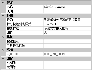

- 根据需要调整下拉式菜单的特性,以控制下拉式菜单的外观和下拉式菜单下的命令。
- 如果下拉式菜单要使用分割行为,请将命令添加到该下拉式菜单下的“主命令”节点,以便为主按钮设定该命令。
- 单击“应用”。

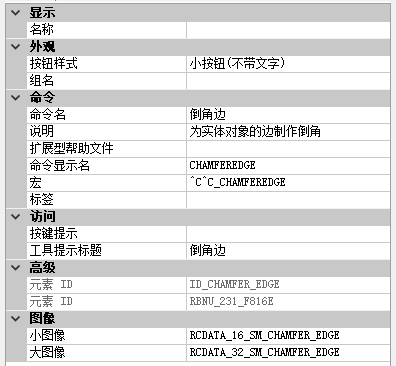

显示标签并设定命令或下拉菜单的方向
- 单击要显示命令标签的功能区面板旁边的加号 (+)。
- 单击要显示命令标签的行、子面板或下拉式菜单旁边的加号 (+)。如果需要,可继续展开行、子面板和下拉式菜单以找到命令或下拉式菜单。
- 选择要为其显示标签的命令。
- 在“特性”窗格的“按钮样式”框中,单击下箭头键并选择“带文字的大图像(竖直)”、“带文字的大图像(水平)”或“小按钮(带文字)”。
- 单击“应用”。

- 选择要更改的下拉式菜单,并在“特性”窗格中更新其特性:
- 在“行为”框中,单击下箭头键并选择“列出最近使用项的下拉式菜单”、“下拉式菜单”、“使用最近使用的选项分割”、“分割”或“使用最近使用的选项分割(静态)”。
- 在“拆分按钮列表样式”框中,单击下箭头键并选择“图标”、“图标和文本”以及“说明”。

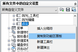

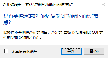

将工具栏复制到功能区面板
- 在“自定义”选项卡上的“<文件名> 中的自定义设置”窗格中,单击“工具栏”节点旁边的加号 (+) 以将其展开。
- 在要复制并转换到功能区面板的工具栏上单击鼠标右键。单击“复制到功能区面板”。
- 在“CUI 编辑器 - 确认‘复制到功能区面板’节点”对话框中,单击“是”。
复制的工具栏位于“功能区”
“面板”节点的下方。
- 单击“应用”。

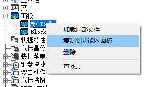

- 在要复制并转换到功能区面板的面板上单击鼠标右键。单击“复制到功能区面板”。
