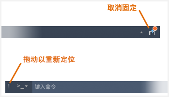

可以取消固定该命令窗口。通过拖动左端或右端的栏,可在屏幕上重新定位取消固定的命令窗口或浮动命令窗口。

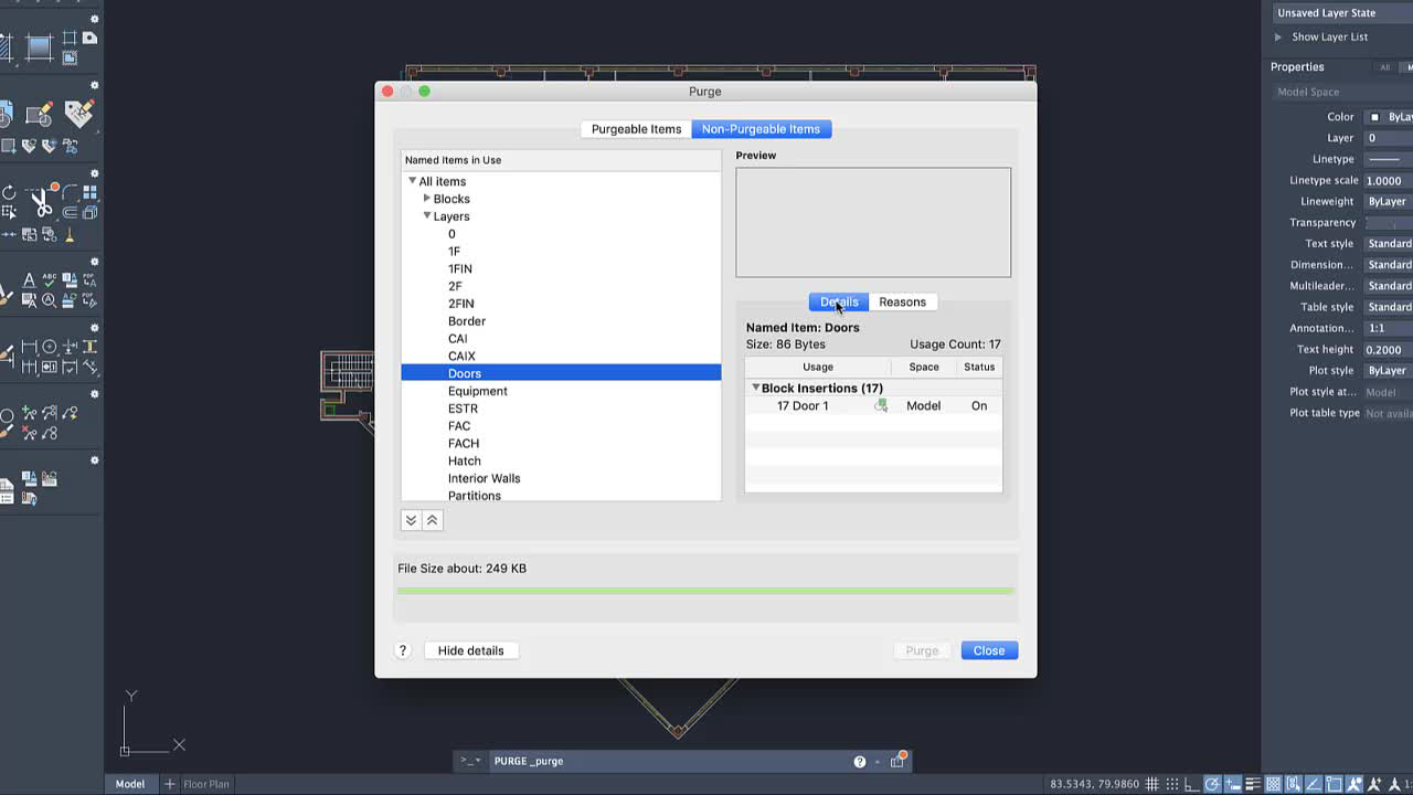

“清除”对话框可以显示不能清除的对象。在查看可清除项目列表和不可清除项目之间切换。

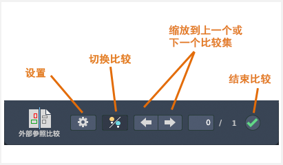

现在可以比较和查看对图形文件(作为外部参照 (xref) 附着在当前图形中)所做的更改。

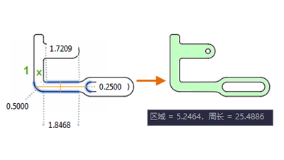

MEASUREGEOM 命令的“快速”选项现在支持从二维图形的封闭区域中提取面积和周长。
