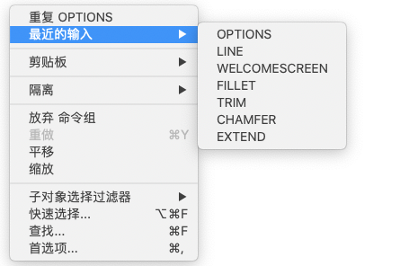

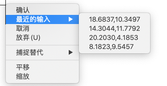

使用快捷菜单上的“最近的输入”重复执行命令或命令输入。 单击鼠标右键以显示快捷菜单。
现在,可以在快捷菜单上使用“最近的输入”。如果没有命令处于活动状态,则“最近的输入”菜单会包含最近使用的命令。如果命令处于活动状态,则该菜单会包含最近使用的坐标。
