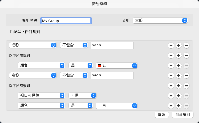

基于图层特性创建图层组
- 在“图层”选项板中,单击“新动态图层组”。
- 在“新动态组”对话框中,输入组的名称。
- 指定规则,如下所示:
- 要按名称分组,请选择“名称”、匹配条件,然后输入匹配值。
- 要按特性分组,请选择特性和特性状态。
- 要使用逻辑 AND 规则分组,请单击
- 要使用逻辑 OR 规则分组,请单击
在此示例中,动态图层组包括:
- 图层以“mech”开头 AND 为红色
或
- 图层以“mech”开头 AND 已锁定 AND 为白色
