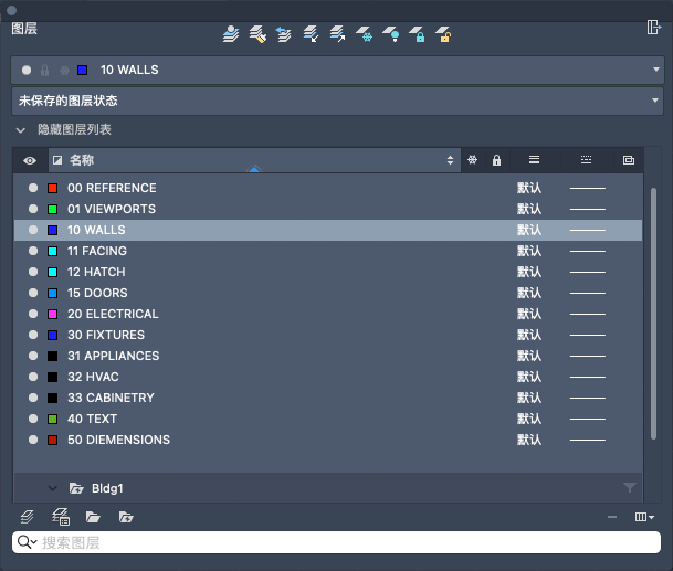

开始绘制之前,创建一组图层将有助于您的工作。在房屋平面图中,可以创建基础、楼层平面、门、装置、电气等图层。

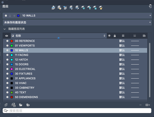

使用“图层”选项板管理图层。
