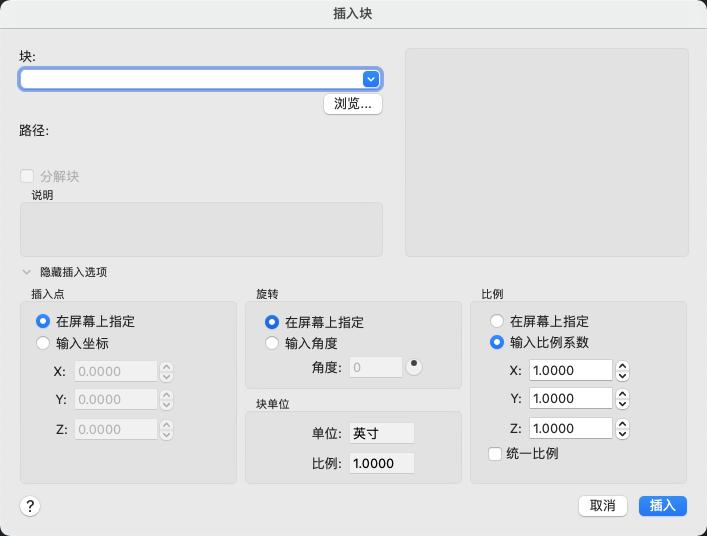

指定要插入的块或图形的名称与位置。
CLASSICINSERT(命令)
插入块的位置取决于 UCS 的方向。
指定要插入块的名称,或指定要作为块插入的文件的名称。
打开“选择图形文件”对话框(标准文件选择对话框),从中可选择要插入的块或图形文件。
指定块的路径。
分解块并插入该块的各个部分。选定“分解”时,只可以指定统一比例因子。
在图层 0 上绘制的块的部件对象仍保留在图层 0 上。颜色为“BYLAYER”的对象为白色。线型为“BYBLOCK”的对象具有 CONTINUOUS 线型。
显示与块一起保存的描述。
显示要插入的指定块的预览。预览右下角的闪电图标指示该块为动态块。 图标指示该块为注释性。
 图标指示该块为注释性。
展开或收拢“插入选项”部分,以允许用户为要创建的块参照指定插入点、旋转和比例。
指定块的插入点。
用定点设备指定块的插入点。
设定 X 坐标值。
设定 Y 坐标值。
设定 Z 坐标值。
指定插入块的缩放比例。如果指定负的 X、Y 和 Z 缩放比例因子,则插入块的镜像图像。
用定点设备指定块的比例。
设定 X 比例因子。
设定 Y 比例因子。
设定 Z 比例因子。
为 X、Y 和 Z 坐标指定单一的比例值。
在当前 UCS 中指定插入块的旋转角度。
用定点设备指定块的旋转角度。
设定插入块的旋转角度。
