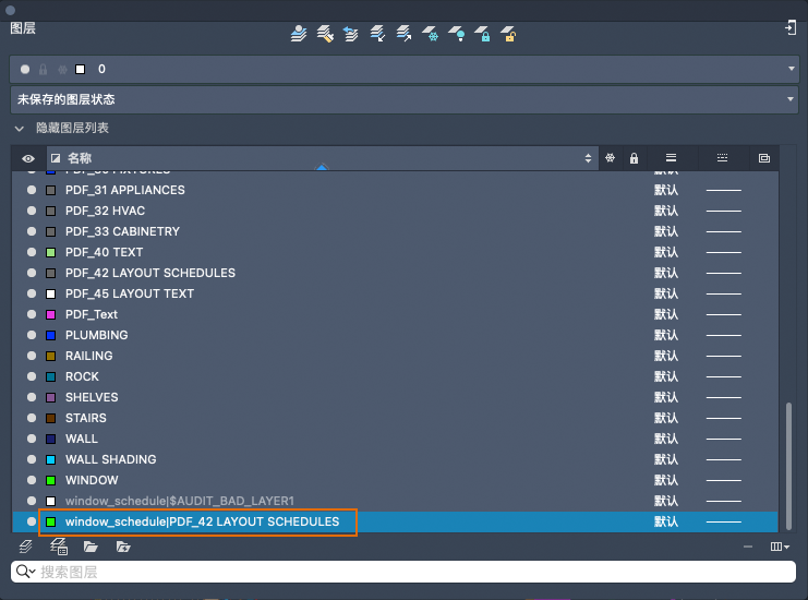

附着图形文件时,系统会将其图层和图层特性添加到当前图形中。每个图层名称都会以外部参照的名称作为前缀,这可以与参照图形的文件名区分开来。
