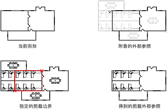

可以将剪裁边界指定为显示外部参照图形或块参照的有限部分。
用户可以剪裁外部参照,如栅格图像、PDF 参考底部或块参照。通过剪裁边界,可以通过以下方法确定希望显示的外部参照或块参照部分:隐藏边界内部或外部的参照的冗余部分。
剪裁边界可以是多段线、矩形,也可以是顶点在图像边界内的多边形。可以更改剪裁图像的边界。剪裁边界时,不会改变外部参照或块中的对象,而只会改变它们的显示方式。
