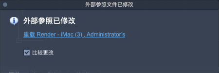

当一个或多个外部参照未找到,或者任何外部参照需要重新加载时,气泡式消息会显示在绘图区域的左下角附近。单击气泡式消息中的相应链接,以重新加载外部参照。如果选中“比较更改”,则外部参照将与其参照图形进行比较,并且比较结果将显示在当前图形中。关闭比较后,将重新加载外部参照。
