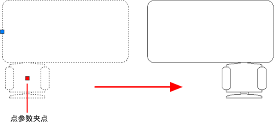

使用夹点或“特性”选项板来处理包含动作参数的块参照。
可以使用自定义夹点处理包含动作参数的块。例如,在以下块参照中拖动椅子上的夹点时,椅子也会移动。
下表显示了可以包含在动态块中的不同类型自定义夹点。
