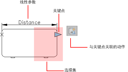

动态块参照包含夹点(如下图中所示)或自定义特性(更改参照在图形中插入后的显示方式)。例如,将块参照插入到图形后,门的动态块参照可以更改大小。动态块让您可以插入一个可更改形状、大小或配置的块,而不是插入许多静态块定义中的一个。
通过使用参数并向动态块指定动作来创建动态块。
在块定义中,动作和参数为插入到图形后的块的行为提供规则。
根据指定的块几何图形或参数,可以使某一动作与该参数关联。参数在图形中表示为夹点。夹点与块定义中的点、对象或面域相关联。编辑夹点时,关联的动作决定了块参照中将发生变化的部分。 工具提示的显示受控于 GRIPTIPS 系统变量。
