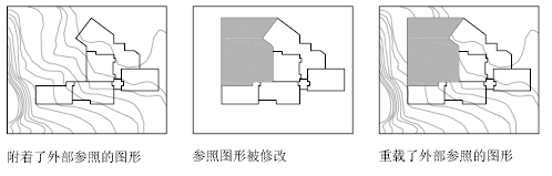

打开图形时,所有图形参照(外部参照)将自动更新。用户还可以随时更新外部参照,以确保图形中显示最新版本。
打开图形时,所有的外部参照将自动更新。无论何时要确保图形中显示最新版本,请使用“参照管理器”中的“刷新内容(重新加载)”选项来更新外部参照。
在网络环境中,无论何时修改和保存外部参照图形,其他用户都可以通过在打开的图形中重载外部参照立即访问所做的更改。
将外部参照附着到图形时,程序将定期检查从最后一次加载或重载外部参照时起参照的文件是否已经更改。XREFNOTIFY 系统变量可以控制外部参照通知。
默认情况下,如果更改了参照文件,气泡式消息会显示在绘图窗口左下角附近。单击气泡中的链接可以重载所有更改过的外部参照。
如果选中“比较更改”,则外部参照将与其参照图形进行比较,并且比较结果将显示在当前图形中。关闭比较后,将重新加载外部参照。
默认情况下,程序每隔五分钟检查是否有更改的外部参照。可以使用 (setenv "XNOTIFYTIME" " n ")(其中 n 表示 1 到 10080 [七天] 之间的分钟数)设定 XNOTIFYTIME 系统注册表变量,以更改检查间隔的分钟数。
可以随时将外部参照与参照图形文件进行比较。在“参照管理器”中的某个外部参照上单击鼠标右键,然后选择一个比较选项。在当前图形中,差异以修订云线和颜色进行亮显。
