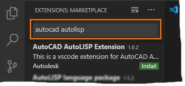

- 在 Visual Studio Code 中,在活动栏上单击“扩展”(或单击“视图”菜单>“扩展”)。
- 在“扩展搜索”框中,键入 autocad autolisp。
- 从搜索结果列表中,单击“AutoCAD AutoLISP 扩展”项下的“安装”。

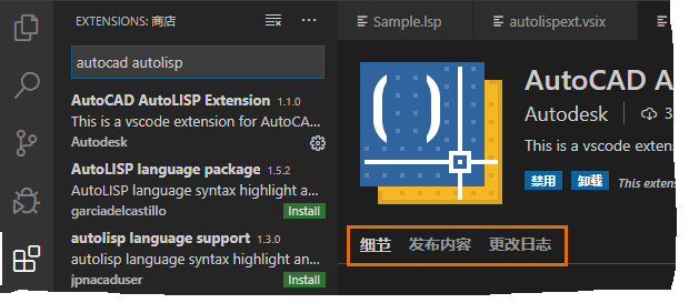

片刻之后,该扩展应该完成安装,并且应该在“已安装扩展”列表中列出。
在安装 AutoCAD LISP 扩展后,即可查看扩展的信息。
扩展信息包括:
- 详细信息 - 扩展支持的功能和平台,以及有关如何使用扩展和任何已知问题
- 贡献 - 扩展实现的功能,用于扩展 VS Code 的功能
- 更改日志 - 对扩展进行的以前和最新更改
