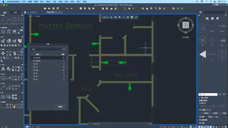

快速、准确地计数图形中对象的实例。可以将包含块计数数据的表格插入到当前图形中。
“计数”功能提供了计数视觉结果和对计数条件的进一步控制。
有多种方法可用于计数当前图形的模型空间中的对象。
- 计数单个对象的实例。在单个块或对象上单击鼠标右键,然后选择“计数”。选择多个要计数的块或几何对象(直线、圆、圆弧等)将视为一个组合,并计为一个。“计数”功能会查找形状相同且空间关系相同的图元,以计为实例。
- 计数所有块的实例。使用“计数”选项板来显示和管理当前图形中所有已计数的块。
- 计数区域中的对象和块。在图形上单击鼠标右键,然后选择“计数”。指定一系列点或选择有效边界来定义计数区域。有效的边界对象必须是由线段组成且不与自身相交的闭合多段线。
