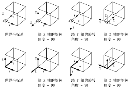

X 、Y 、Z
绕指定轴旋转当前 UCS。
将右手拇指指向 X 轴的正向,卷曲其余四指。其余四指所指的方向即绕轴的正旋转方向。
将右手拇指指向 Y 轴的正向,卷曲其余四指。其余四指所指的方向即绕轴的正旋转方向。
将右手拇指指向 Z 轴的正向,卷曲其余四指。其余四指所指的方向即绕轴的正旋转方向。
通过指定原点和一个或多个绕 XYZ 轴的旋转,可以定义任意的 UCS。
