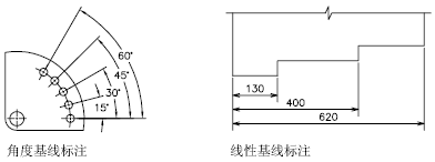

DIMBASELINE(命令)
从上一个标注或选定标注的基线处创建线性标注、角度标注或坐标标注。

若要结束此命令,请按 Enter 键两次,或按 Esc 键。当前标注样式决定文字的外观。
第二条尺寸界线原点
默认情况下,使用基准标注的第一条尺寸界线作为基线标注的尺寸界线原点。可以通过显式地选择基准标注来替换默认情况,这时作为基准的尺寸界线是离选择拾取点最近的基准标注的尺寸界线。选择第二点之后,将绘制基线标注并再次显示“指定第二条尺寸界线原点”提示。若要结束此命令,请按 Esc 键。若要选择其他线性标注、坐标标注或角度标注用作基线标注的基准,请按 Enter 键。
