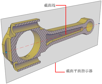

通过截面平面指示器设置横截面
截面对象具有一个用作剪切平面的透明截面平面指示器。可以在由三维实体、曲面或面域组成的三维模型中移动此平面,以获得不同的截面视图。
在截面线中存储特性
截面平面包含用于存储截面对象特性的截面线。可以创建多个截面对象以存储各种特性。例如,一个截面对象可以在截面平面相交处显示一种填充图案。另一个截面对象可以显示相交区域边界的特定线型。

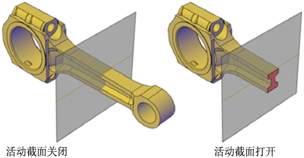

通过活动截面分析模型
使用活动截面,可以通过移动和调整截面平面来动态分析三维对象的内部细节。可以指定隐藏还是切除位于截面平面指示器一侧的模型部分。
