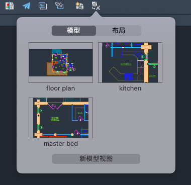

使用 NEWVIEW 命令创建的视图会放置在视图库中。还可以直接通过视图库创建视图。
“模型”选项卡
如果某个布局处于活动状态,则选择保存在模型空间中的命名视图会将视口放置到当前布局上。单击“插入新模型视图”,可创建视图并将其插入到活动的视口中。
如果模型空间处于活动状态,则选择任何命名视图都会切换到该视图。单击“新建模型视图”,可创建视图并将其添加到视图库中。

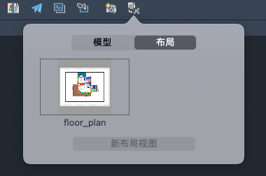

“布局”选项卡
选择基于布局创建的任何视图会切换到该视图。单击“新建布局视图”,可创建布局视图并将其保持到库中。
