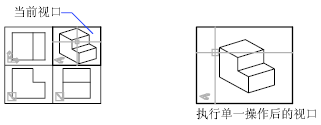

单一
将图形返回到单一视口的视图中,该视图使用当前视口的视图。
