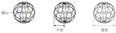

圆心
指定球体的圆心。
指定圆心后,将放置球体以使其中心轴与当前用户坐标系 (UCS) 的 Z 轴平行。纬线与 XY 平面平行。
半径
定义球体的半径。
直径
定义球体的直径。
