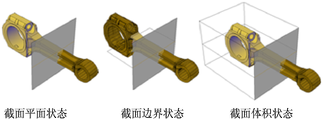

截面对象具有以下显示状态:
截面平面。
将显示截面线和透明截面平面指示器。剪切平面向所有方向无限延伸。
截面边界。
二维方框显示剪切平面的
XY
范围。沿
Z
轴的剪切平面无限延伸。
截面体积。
三维方框显示剪切平面在所有方向上的范围。
截面切片。
二维方框显示沿剪切平面方向的深度。
