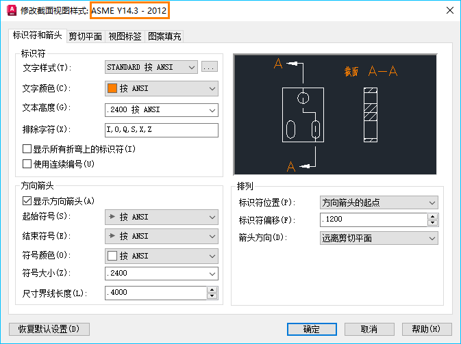

在 AutoCAD Mechanical 2024 工具集中,新的 ANSI 标准修订是新图形的默认标准。打开旧版图形时,默认标准会更改为旧标准修订。您可以在“选项”对话框中更改标准修订。
“ANSI 的剖切线设置”对话框
新修订将显示在“修改剖视图样式”对话框中。

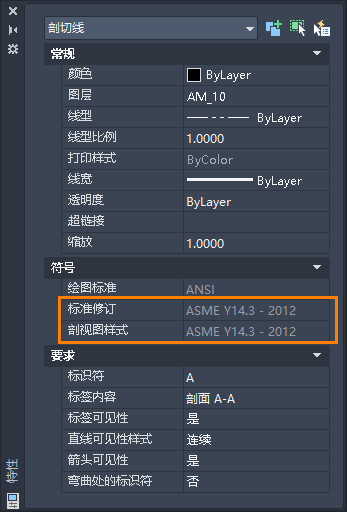

“特性”选项板
在“特性”选项板中查看和修改所有剖切线符号特性。
