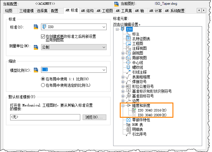

“选项”对话框
在 AutoCAD Mechanical 2024 工具集中,打开旧版图形时,默认标准会更改为旧标准修订。您可以在“选项”对话框中更改标准修订。

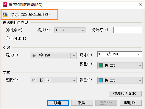

“ISO 的锥度和斜度设置”对话框
新修订将显示在“ISO 的锥度和斜度设置”对话框中。

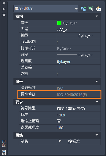

“特性”选项板
在“特性”选项板中查看和修改锥度和斜度符号特性。
