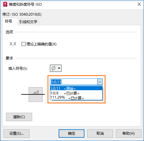

在早期版本的 AutoCAD Mechanical 中,锥度和斜度符号会自动计算对象的锥角或斜角,并插入单个符号。您可以插入符号,计算或不计算选定对象的锥角或斜角均可。修改锥度或斜度对象后,计算将不会更新。也没有任何指示来表明附着的符号是计算出的正确值。
在 AutoCAD Mechanical 2024 工具集中,系统会在创建或编辑符号期间动态地自动计算锥度和斜度符号。在您选择计算的基线之后,锥度和斜度计算将始终保持不变。创建或编辑符号时,您可以选择不创建计算符号,或手动编辑计算出的值。文字 <原始> 将显示在锥度和斜度比率旁边。
注: 动态自动计算行为适用于所有锥度和斜度标准及修订。
