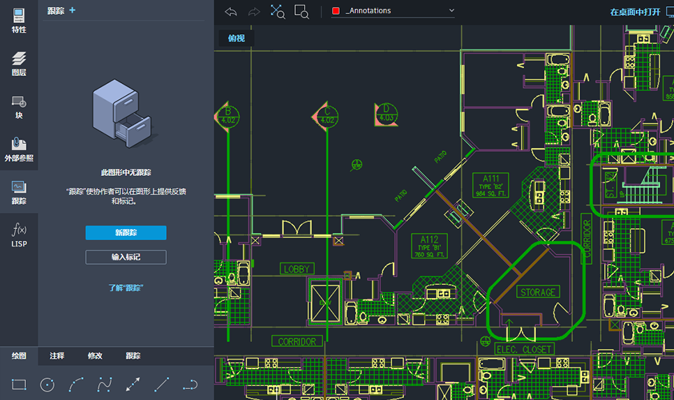

跟踪提供了一个安全空间,可以在不更改现有图形的情况下为图形提供反馈。如同一张覆盖在图形上的虚拟协作跟踪图纸,方便协作者在图形上添加标记和注释。
在 AutoCAD Web 应用程序、AutoCAD 移动应用程序或 AutoCAD 桌面(Windows 或 Mac)中创建跟踪,然后将图形发送或共享给协作者,以便他们可以查看跟踪及其内容。
使用跟踪
  1. 创建跟踪或打开现有跟踪。本例介绍的是 AutoCAD Web 应用程序,但也可以在 AutoCAD 移动应用程序或 AutoCAD 桌面(Windows 或 Mac)中创建跟踪。

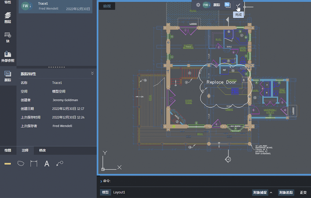

  2. 将标记或其他设计详细信息添加到跟踪中。
  3. 保存图形,然后将其与同事或协作者共享。
当同事在 AutoCAD 桌面(Windows 或 Mac)中打开图形时,他们会收到有关任何新跟踪的通知。收件人可以打开跟踪以查看添加的内容,然后根据所包含的反馈做出决定。
