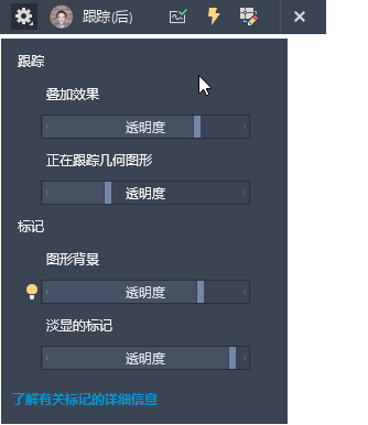

跟踪设置
当“跟踪”处于打开状态时,您将在“跟踪”环境顶部看到“跟踪”工具栏。单击工具栏左侧的“设置”以打开“设置”下拉菜单,从中可以修改“跟踪”和“标记”可视化操作设置。
叠加效果。控制跟踪图纸叠加的不透明度。数字越小,跟踪图纸越透明。“叠加效果”滑块可修改 TRACEPAPERCTL 系统变量。
跟踪中的几何图形。控制跟踪几何图形在背景中的淡入程度。当 TRACEFRONT 处于启用状态时,图形中的几何图形会受影响。当 TRACEBACK 处于启用状态时,跟踪中的几何图形会受影响。“跟踪中的几何图形”滑块用于修改 TRACEFADECTL 系统变量。
图形背景。当数字标记处于活动状态时,控制放置在图形上的输入标记的透明度。数值越大,覆盖层越透明。“图形背景”滑块可修改 MARKUPPAPERTRANSPARENCY 系统变量。
淡显的标记。当数字标记处于活动状态时,控制淡显标记的透明度。数字越小,标记越明显。“淡显标记”滑块可修改 TRACEMARKUPFADECTL 系统变量。
注: 当跟踪已使用“输入标记”来覆盖图形上的标记文件时,“图形背景”和“淡显标记”设置可用。
