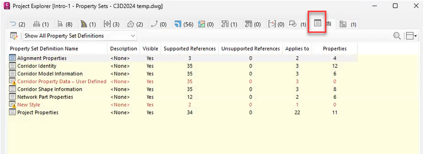

使用“特性集定义”选项卡
“特性集定义名称”列表视图显示图形中的所有特性集定义。“特性集参照”列表显示与在第一个列表视图中选定的特性集关联的所有参照,并且选定参照的所有特性都显示在右下角的列表中。
添加或删除特性集参照的步骤:
  1. 从“特性集定义”选项卡中选择特性集定义。此时将显示定义的关联特性集参照。
  2. 在画布/视口中选择参照,然后单击 以添加特性集参照。单击 以删除选定的特性集参照。也可以通过在参照上单击鼠标右键,然后选择“删除选定的特性集”来删除特性集参照。
