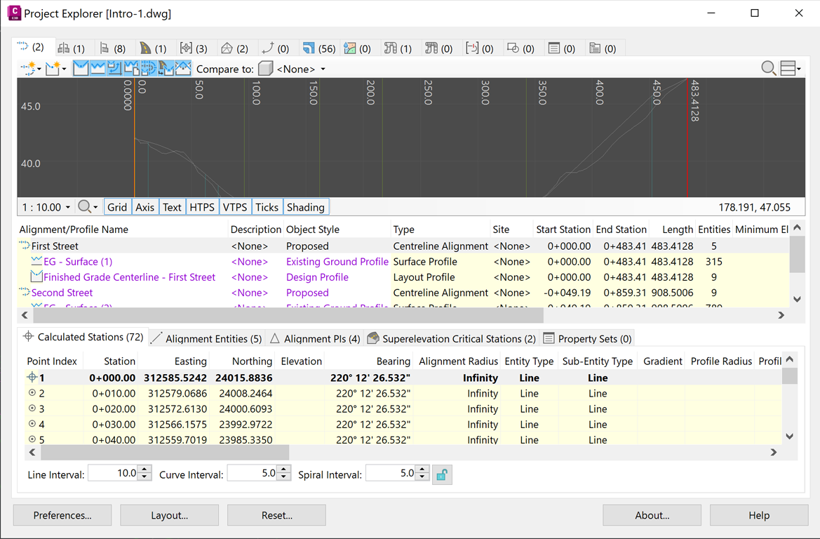

Project Explorer 窗口分为一系列对象类别选项卡。每个对象类别选项卡都提供一系列设计审阅和编辑工具,这些工具专为选定的对象类别而设计。在 Civil 3D 中应用任何类型的设计更改时,Project Explorer 窗口中显示的所有信息都会更新。
每个对象类别选项卡的布局通常分为两个或三个可自定义的窗格。

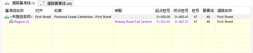

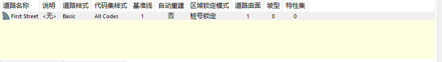

“对象列表”窗格
选定对象类别中的对象列表,以及每个列出的对象的一系列关键参数。可以直接在 Project Explorer 中通过双击显示的值来编辑以白色背景亮显的参数。以红色显示的对象表示存在某种设计冲突。将光标悬停在任何此类对象上可显示工具提示,其中提供了有关该冲突性质的详细信息。
“子对象列表”窗格
“子对象列表”窗格包含从用户界面选择对象时填充的列表。每个列出的子对象的性质将取决于选定对象的类型,但可以包括诸如点、地块线、道路基准线和区域、曲面三角形、曲面单元以及路线或纵断面图元等内容。同样,可以直接在 Project Explorer 中通过双击显示的值来编辑以白色背景亮显的子对象参数。以红色显示的子对象元素表示存在某些类型的设计冲突。将光标悬停在任何此类子对象上可显示工具提示,其中提供了有关该冲突性质的详细信息。

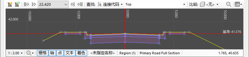

“纵断面图”或“横断面图”窗格
某些对象类别在窗口的上半部分包含动态纵断面图或横断面图。通过这些视图可在纵断面或横断面中查看选定对象,无需绘制纵断面图或横断面图。当需要更新时,视图会响应,并且包含许多实用的工具,旨在帮助您更好地理解所显示内容的基础结构。有关更多详细信息,请参见“纵断面图和横断面图”主题。
