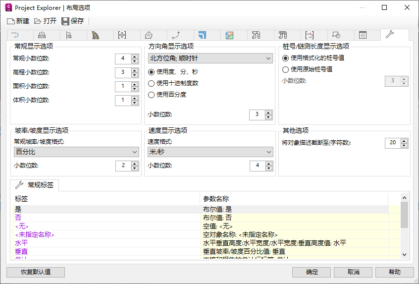

关于布局选项
“常规选项”选项卡
此选项卡用于控制引出报告和 Project Explorer 用户界面中数字值、桩号/链测长度值和角度的格式。
注: “布局选项”窗口用于控制引出报告和 Project Explorer 窗口的布局。因此,编辑该窗口中值的效果取决于打开该窗口的范围。有关更多详细信息,请参见“布局选项”窗口的“简介”主题。
显示单位选项
允许为高程、坡度/坡率、面积、体积和其他数值指定小数位数。
桩号/链测长度显示选项
在 Project Explorer 中,有两种方法可以控制桩号/链测长度值的格式。您可以允许 Project Explorer 控制格式,也可以使用 Civil 3D 的当前格式设置。
  • 使用格式化的桩号值 - 如果要将当前 Civil 3D 桩号/链测长度格式设置应用于报告或 Project Explorer 用户界面,请使用此选项。
  • 使用原始桩号值 - 如果希望 Project Explorer 独立控制桩号/链测长度值的格式,请使用此选项。使用此设置的优点是,可以对每个引出报告和 Project Explorer 用户界面本身应用不同的格式设置,无需在 Civil 3D 中修改桩号/链测长度格式设置。
特性集
显示图形中的所有特性集以及指定给它们的所有值。将特性集指定给 Civil 3D 中的对象后,该特性集将显示在“布局选项”窗口中。
方向角显示选项
允许指定所有方向角/角度值的方位角、方向和格式。
除了允许以十进制度数或度、分和秒来设置值的格式外,还可以从北或南方位角按顺时针或逆时针方向测量角度。
