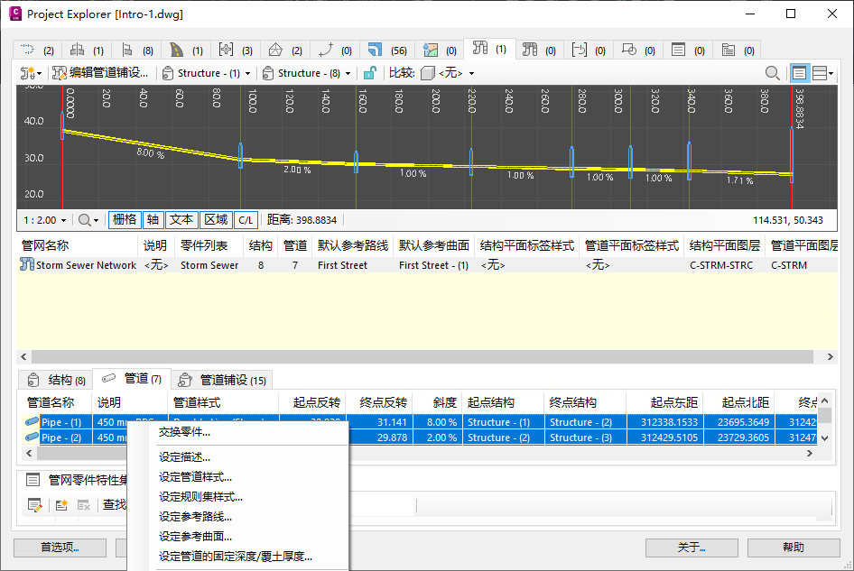

  1. 确保“结构”选项卡在子对象层级处于激活状态,并选择“结构”列表中的所有结构。
  2. 从右键单击菜单中,选择“设定参考曲面”,然后从下拉列表中选择“第一条街 - (1)”
  3. 选择“管道”选项卡,然后选择“管道”列表中的所有管道。
  4. 从右键单击菜单中,选择“设置参考曲面”,然后从下拉列表中选择“第一条街 - (1)”,以设置所有选定管道的参考曲面。
请注意,着色区域现在显示在管网纵断面图中。此着色区域指示最小和最大管道覆土厚度范围。此范围是从当前指定的管道规则集导出的,将在本教程的后面部分中使用,以帮助确定对管道坡度进行的更改是否与所需的覆土厚度冲突。

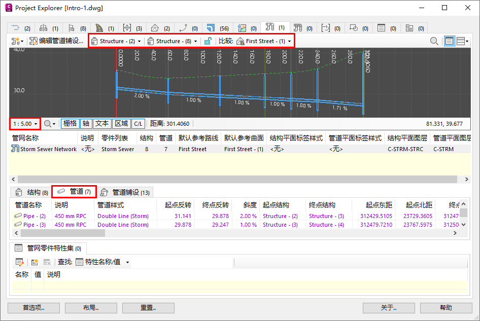

编辑管道铺设
  1. 从管网纵断面图工具栏中,将管道铺设的起点和终点结构设置为:
    • 起点结构:结构 - (2)
    • 终点结构:结构 - (8)
    • 对照曲面:EG
  2. 将纵断面图的垂直比例放大增加到 1:5。
  3. 从零件类别选项卡中选择“管道”,如下所示。
纵断面图将显示一个管道铺设,表示选定起点和终点结构之间穿过管网的最短路径。

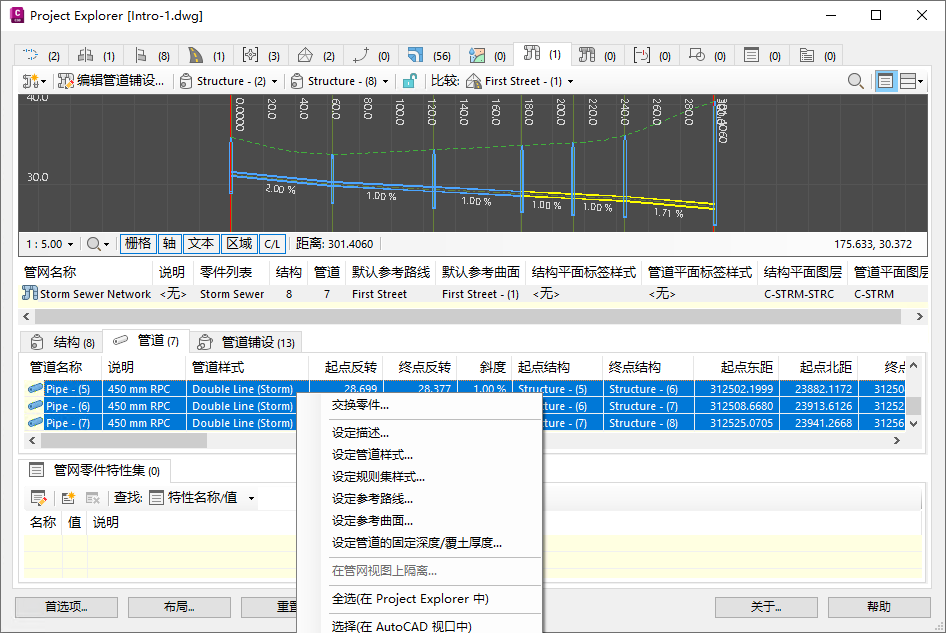

Project Explorer 使用户可以通过一次操作交换多个管网零件。现在,您将使用此工具对管道铺设中的管道直径进行一些更改。
  1. Project Explorer 窗口的“管道”列表中选择以下管道。
    • 管道 - (5)
    • 管道 - (6)
    • 管道 - (7)

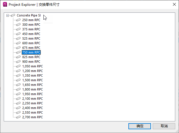

  2. 在选定管道上单击鼠标右键,然后从右键菜单中选择“交换零件”
  3. “交换零件尺寸”对话框中,选择“750mm RPC”混凝土管道,然后单击“确定”
  4. Project Explorer 窗口的“管道”列表中的“管道 - (4)”上单击鼠标右键,然后从右键菜单中选择“交换零件”
  5. “交换零件尺寸”对话框中,选择“600mm RPC”混凝土管道,然后单击“确定”

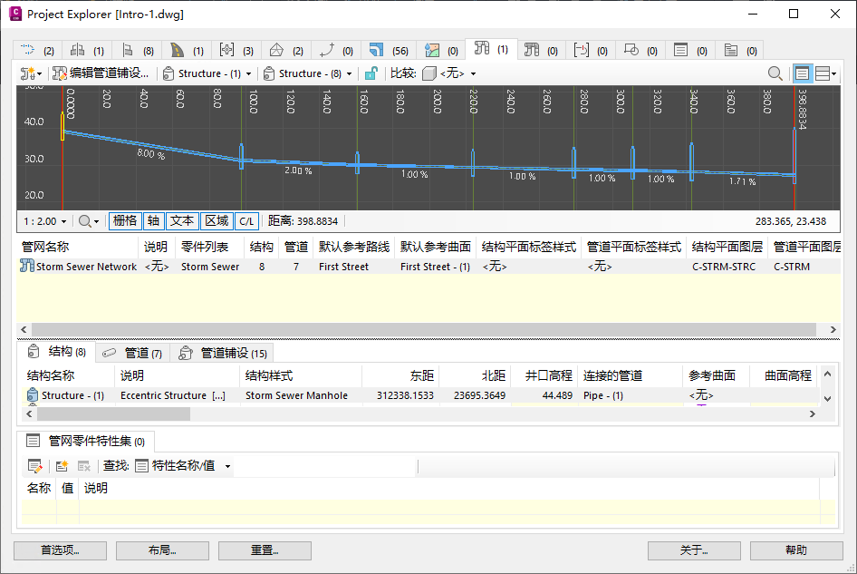

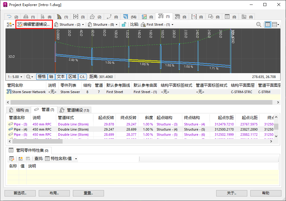

沿管道铺设调整管道坡度
Project Explorer 使用户可以通过单个操作调整整个管道铺设的坡度。现在,我们尝试该操作:

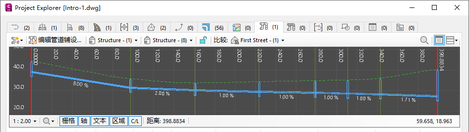

  1. 检查管网纵断面图设置是否仍设定为:
    • 起点结构:结构 - (2)
    • 终点结构:结构 - (8)
    • 对照曲面:第一条街 - (1)
  2. 将管网纵断面图的垂直比例放大更改为 1:10,以便更轻松地查看要应用的管道坡度更改。

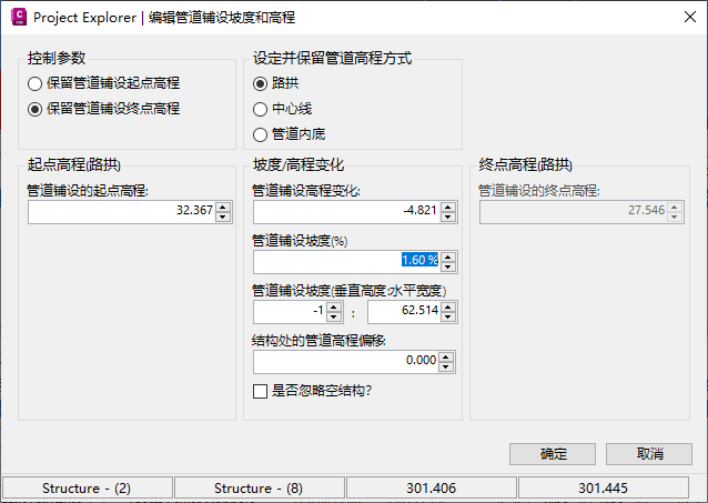

  3. 按“管网”选项卡主工具栏中的“编辑管道铺设”按钮。
  4. 系统将打开“编辑管道铺设坡度和高程”对话框。
  5. 您的目标是调整管道铺设的起点高程,但在管道铺设的终点保持管道高程。此外,您需要在所有管道中应用 1.5% 的恒定坡度,同时在每个中间结构处保持每个管道的路拱高程。
  6. 将管道铺设的“控制参数”更改为“保留管道铺设终点高程”
  7. “保持管道高程”的方法更改为“路拱”选项。
  8. “管道铺设坡度”更改为“1.5%”
  9. 单击“确定”关闭对话框,返回到 Project Explorer 窗口。管道铺设将更新,并提供以下结果。
请注意,列表中的三根管道存在冲突。将鼠标光标悬停在每个冲突上,以了解违反了哪些设计规则。
此时,您可能希望通过对管网执行进一步编辑来解决这些冲突。无论是否在 Project Explorer 中或者使用 Civil 3D 用户界面执行这些编辑,都将在每次设计更改后更新冲突。

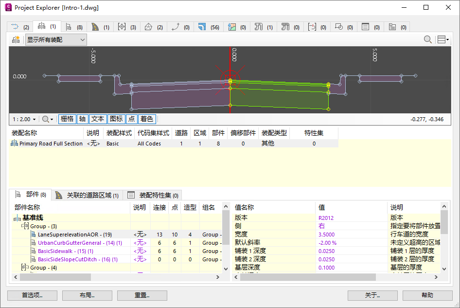

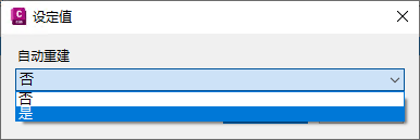

  1. Project Explorer 窗口中选择“道路”选项卡。
  2. 在道路列表中,选择“第一条街”并在列表中滚动,直到看到“自动重建”参数。双击此字段中现有的“否”值,并将其设置为“是”
  3. Project Explorer 窗口中,选择“装配”选项卡。
  4. 在装配列表中,选择“主要道路全横断面”
  5. 在此装配的部件列表中,选择“LaneSuperelevationAOR - (19)”
  6. 系统将显示此部件的参数,并且装配的横断面图将指示选定部件的几何图形。

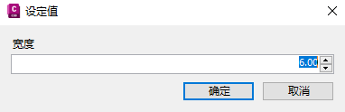

  7. 双击宽度参数,并将值从 3.500 更改为 6.000
  8. 在此装配的部件列表中,选择“LaneSuperelevationAOR - (19) (1)”,然后对宽度参数进行类似的更改,将值增加到 6.000
  9. 请注意,您在此处应用的更改将立即反映在横断面图和 AutoCAD 视口中。

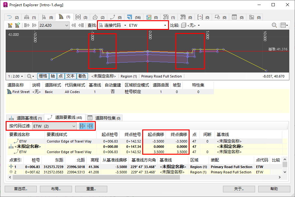

  10. Project Explorer 主窗口中选择“道路”选项卡。
  11. 在道路横断面图工具栏中,从“查找”下拉列表中选择“点代码”,然后从可用代码列表中选择“ETW”。这将亮显横断面图中更新的 ETW 点代码的位置。
    提示: 通过在此字段中输入以逗号分隔的列表,以亮显多个点代码的位置。也可以输入部分点代码,例如 ET*
  12. 在道路要素线列表中,向下滚动以从列表中查找并选择“ETW”。确认基准线偏移现在已设置为 6.000。

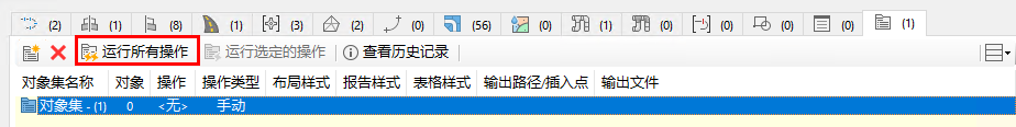

  1. Project Explorer 主窗口中,选择“对象集”选项卡。
  2. 单击“运行所有操作”按钮。这将使用应用于管网和道路的最新设计更改来更新这两个报告。
  3. 立即查看更新的报告,以查看这些更改的结果。

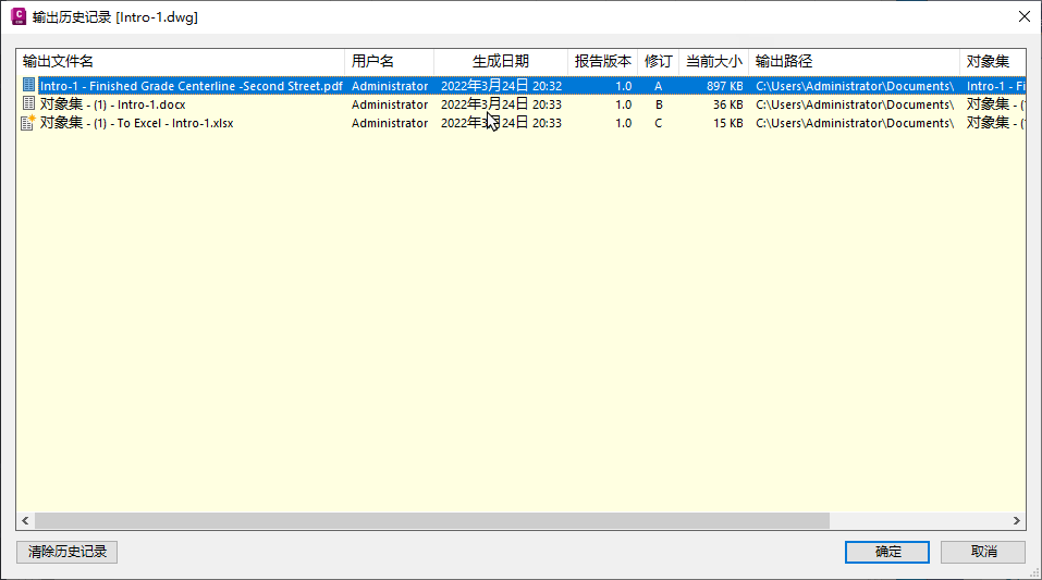

Project Explorer 会保留从给定 AutoCAD 图形生成的每个报告的永久记录。可以从“输出历史记录”窗口查看这些记录。可以通过以下两种方式访问该对话框:
  • 单击 Project Explorer 窗口中“对象集”选项卡主工具栏中的“查看历史记录”按钮。
  • 在单击“运行所有操作”“运行选定的操作”按钮后,通过接受该选项以在“输出历史记录”窗口中查看结果。
在此对话框中,可以查看每个生成报告的输出文件的路径和名称,以及文件创建日期和生成报告的用户的名称。
双击列出的任何条目可直接打开关联的报告文件。或者,在列出的任意条目上单击鼠标右键,以在 Windows 资源管理器中打开文件的输出路径,或从“输出历史记录”列表中删除该条目。

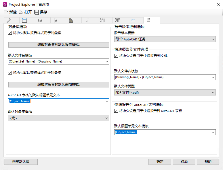

Project Explorer 中的版本控制
请注意,系统会将唯一的报告版本和报告修订编号指定给从 Project Explorer 生成的每个报告。默认情况下,这些值会在以下情况下增加:
  • 每次启动新的 AutoCAD 任务时,报告版本都会增加。
  • 每次更新报告时,报告修订都会增加。
可以从 Project Explorer 的“首选项”对话框修改此行为,该对话框可以通过单击 Project Explorer 主窗口中的“首选项”按钮打开。
