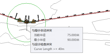

如果子图元与规范或设计检查冲突,将在图形窗口、“路线图元”视景以及“路线布局参数”对话框中的该子图元上显示一个警告符号。将光标悬停在图形窗口中的警告符号上时,工具提示将显示有关该冲突的信息。如果违反了设计规范,工具提示将显示违反的规范,以及满足规范所要求的最小值。如果违反了设计检查,工具提示将显示违反的设计检查的名称。

工具提示是查看图形窗口中设计规范冲突的便利方法。工具提示中将显示两个冲突:

请注意,工具提示将显示已违反的设计规范和设计检查。
请注意,违反的设计检查的名称将显示在工具提示中。设计检查为返回真值或假值的自定义数学公式。它们可以指示相应的图元是否与设计检查中的条件冲突,但并不指定如何更正冲突。在练习 3:使用设计检查中,您将了解有关设计检查的更多信息。
