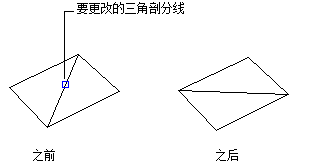

边界交换功能用于更改曲面中两个三角面的方向,从而创建更精确的曲面模型。例如,可以交换三角形边以使三角形边与山脊或洼地相匹配。

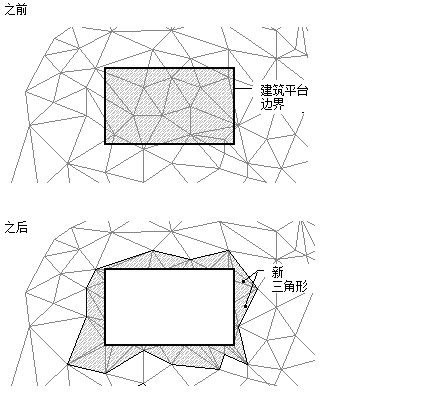

有时可能需要删除三角网线,例如,当曲面的周界上具有狭长的三角网三角形时。在这种情况下,对于该曲面来说这些三角形可能不够精确,应该将其删除。
也可能在池塘内删除曲面三角网线或栅格线,例如,为了创建空区域。通过删除这些直线,可以避免绘制等高线时穿过空闲区域。
删除边时,将沿着相邻的线创建内部边界,也可以将外部边界修改为沿新线放置。
隐藏边界将屏蔽曲面的一些区域,从而使这些区域中的三角剖分和等高线均不可见。使用隐藏边界可以在曲面中创建孔,例如标记建筑物坡脚。
