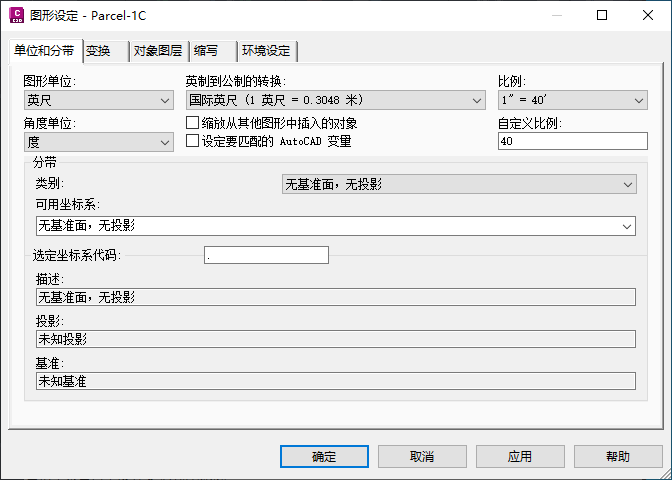

选择初始模板后,下一个逻辑步骤是查看和编辑设置。在“工具空间”的“设定”选项卡上,于图形名称上单击鼠标右键,然后单击“编辑图形设定”。“图形设定”对话框包括五个选项卡及多个设置。
“图形设定”对话框
注: 有关“图形设定”选项卡的详细参考信息,请参见“图形设定”对话框。

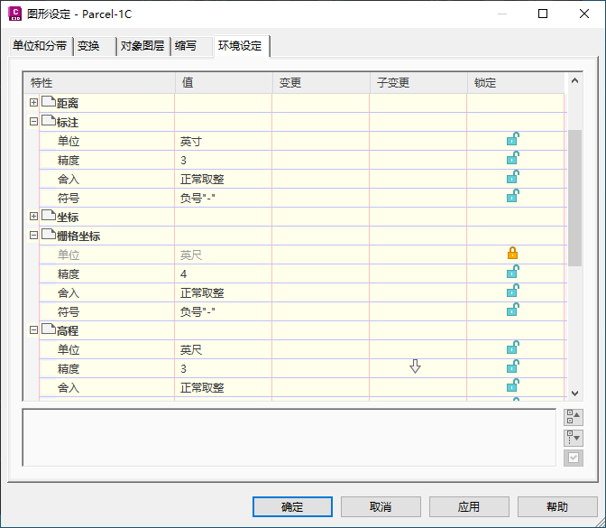

配置图形设定后,应该从上到下处理点、曲面和设定树中的其他要素:在每个要素上单击鼠标右键,然后选择“编辑要素设定”。执行此操作使您可以检查每个要素及其标签的默认样式、要素名称格式和可能需要修改的其他设置。
