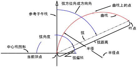

下图阐明了不相切的曲线:
命令语法
XC AD BULB [半径] [弦角度] [弦距离]
参数 定义
半径 从中心点到曲线的距离。使用当前测量数据库距离单位输入此值。使用负半径可以以逆时针(左侧)方向绘制曲线。
弦角度 从地物中的上一个顶点旋转的顺时针角度。
弦距离 在地物中相对于当前顶点的距离。
