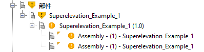

更新了图形中参照的部件 PKT 文件时,“浏览”树中的条目上会显示符号和工具提示以提醒您。
  1. 在“浏览”树的部件集合中,在过期的部件项目上单击鼠标右键。
  2. 单击“更新所有部件”。
