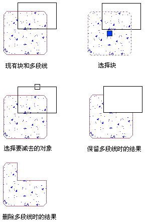

  1. 如果该部分不存在,请绘制描绘要减去部分的划线。
  2. 选择要从中减去描绘部分的划线或对象。
  3. 单击鼠标右键,然后单击“AEC 修改工具”“减去”。
  4. 选择描绘要减去的部分的划线。按 Enter 键。
  5. 按 Enter 键保留选定的线条。输入 y (Yes) 将其删除。
减去部分块
