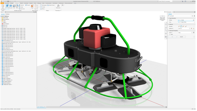

Inventor 2020 提供全新的浅色主题界面,增强了功能并提高了工作效率。浅色主题包括对光源样式的总体视觉更新、整个 Inventor 中的图标更新、用于更改多个模型视图设置的图形预设、多显示器支持以及用于从旧版本移至 Inventor 2020 的扩展移植增强功能。

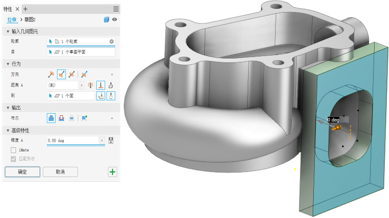

从 Inventor 2018 中的测量命令以及 Inventor 2019 中的孔命令开始,更新了其他命令以增加新的特性面板用户界面,其中包括功能和工作流改进。Inventor 2020 将特性面板用户界面扩展到“拉伸”、“旋转”、“扫掠”和“螺纹”命令,以增强功能并提高工作效率。
若要了解详细信息,请参见特征工作效率和可用性方面的增强。

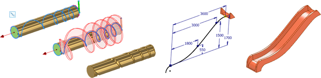

通过添加“实体扫掠”功能,从而通过扫掠三维工具体来删除和添加扫掠几何图元,改进了扫掠功能。

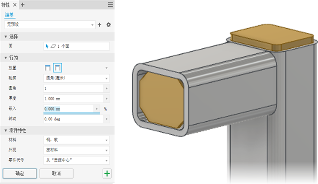

显著改进了结构件生成器。许多“结构件生成器”命令现在使用特性面板用户界面。
请安装自定义标准件库以使用 Inventor 2020 中添加的端盖命令。改进了“开槽”和“插入结构件”功能。
若要了解详细信息,请参见结构件生成器增强功能。

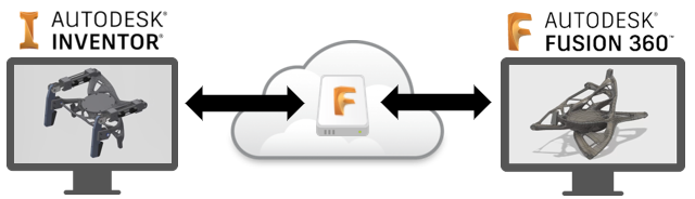

AnyCAD for Fusion 360(在 2018.2 中作为技术预览发布)现在作为适用于 Inventor 和 Fusion 360 订购客户一项功能完全发布。AnyCAD for Fusion 360 面向需要在 Fusion 360 和 Inventor之间共享数据以进行协作、衍生式设计、机电工作流和其他工作流的客户。
若要了解详细信息,请参见将 Fusion 360 文件导入为 AnyCAD 参考模型的步骤和在 Fusion 360 中处理 AnyCAD 的步骤。

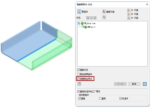

源零部件的钣金样式现在可包括在钣金零件的镜像零部件中。
若要了解详细信息,请参见部件中的常规增强功能。

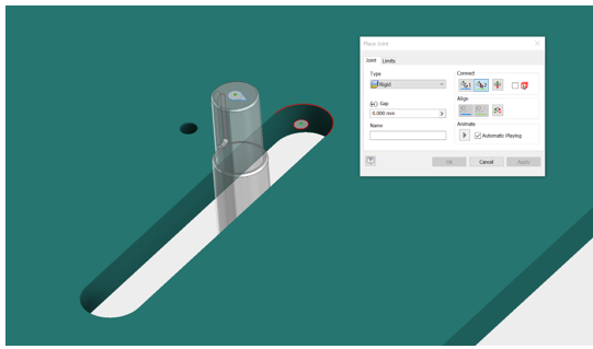

联接现在可添加到“槽”几何图元中。

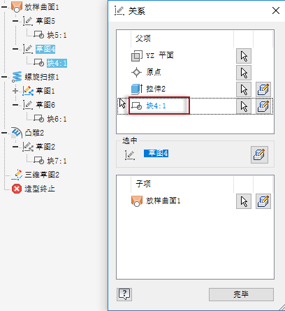

现在,会在零件的“关系”对话框中报告特征使用的草图块。
若要了解详细信息,请参见零件中的常规增强功能。

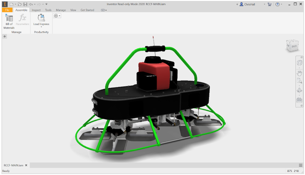

现在,可以在 Inventor Read-only Mode 中启动 Inventor 以查看本地 Inventor 文件。Inventor Read-only Mode 不需要许可。
若要了解详细信息,请参见 Inventor Read-only Mode。
