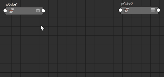

打开和关闭栅格背景。
打开和关闭栅格捕捉。启用该选项可将节点捕捉到栅格。
