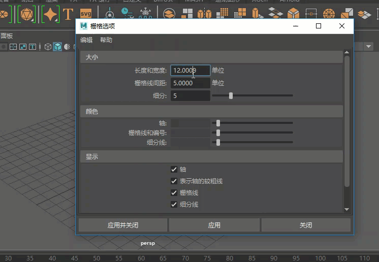

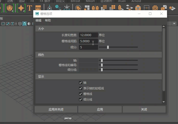

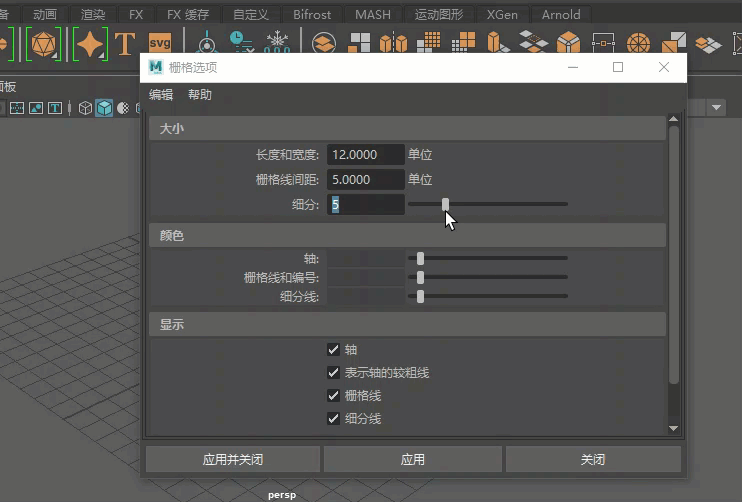

可以更改栅格的大小和长度,也可以设置细分线数和栅格线增量。
更改设置时,“栅格选项”(Grid Options)窗口之后的栅格会调整大小
更改设置时,“栅格选项”(Grid Options)窗口之后栅格中的方形会调整大小
更改设置时,会拆分“栅格选项”(Grid Options)窗口之后栅格中的方形
